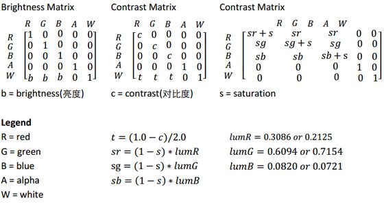

以下例子显示了实际的矩阵中的亮度、对比度和饱和度:
  • 亮度矩阵在RGB元素中是一个简单的转换矩阵。
  • 对比度矩阵在RGB元素中是个缩放矩阵。这个矩阵中额外的转换参数用来切换黑色和灰色这两个基色(当C=0时)。
  • 饱和度矩阵重新调整了RGB中的颜色分布,让S=0时R=B=G=灰度中的光亮度。

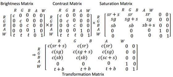

综上所述,我们可以通过一个合适的颜色矩阵来变换一个图像了。我们需要将这三个矩阵相乘得到一个可以直接应用的颜色矩阵。结果如下:
