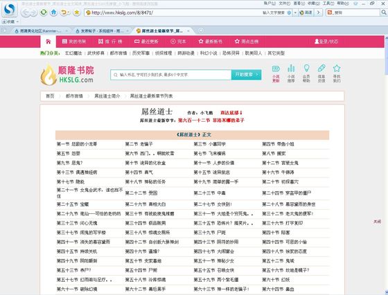

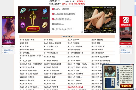

亲自检测:(原网页) QQ截图20140221204956.png → QQ图片20140221205243.jpg (过滤后)
