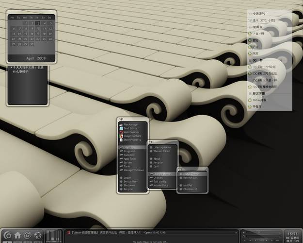

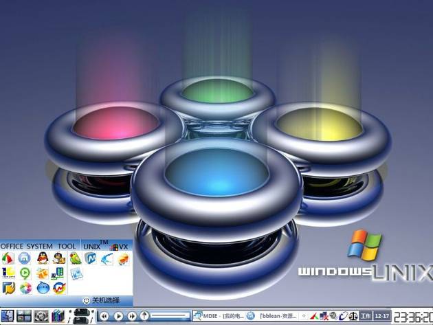

先是两张bb的,第一张原创,第二张改自玩血的一个非常经典的作品,ms他的原版更好看:

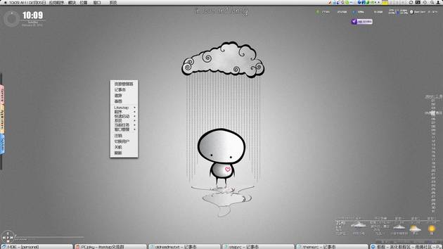

下面这张是用ls做的,改自澈言的高仿mosx,这个人对bblean和ls都有研究,不过好久不见了,不知道跑哪儿泡妞去了,呵呵。可能很多人说不好看,我也觉得,因为我水平不高,东西也一向不以美化见长。如果想看ls惊艳效果的,看下面。

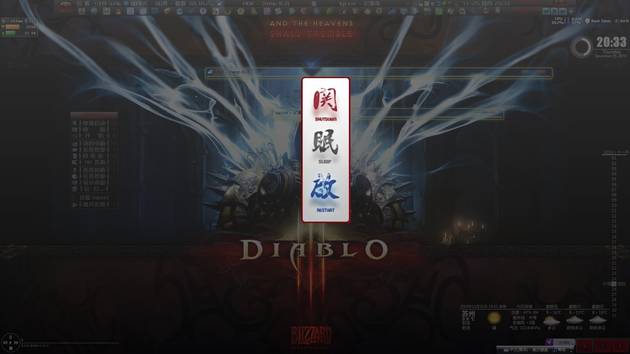

这张ls做的我很喜欢,但是没有尝试过,是以前一起混bb坛的一位叫温州城老掌柜改自国外的一款主题。
