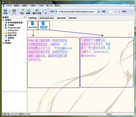

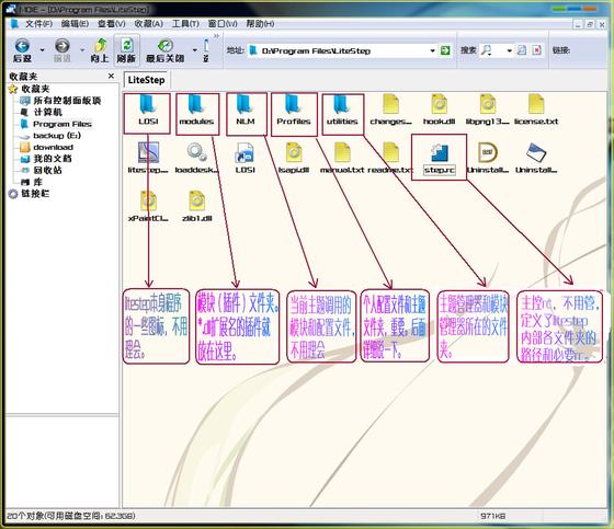

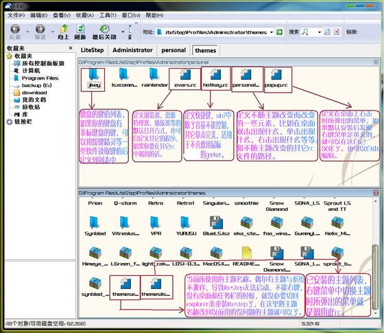

事实上,litestep对文件的结构要求和rc的编辑是很宽松的,图中 文件夹名和rc名都可以改,只要在step.rc和personal.rc中指出路径和rc就可以(这两个主要rc本身都可以改),但由于一些默认的约定俗成的规定,还是有必要统一,以方便交流和编辑的条理化。
这些rc都是根据自己的需求来编辑的,没有规定得很死,也可默认,比如popup.rc就可以放到主题文件夹中去编辑和加载。
又比如evars.rc,打开后粗看是定义常用程序的打开方式,但是想深一层,严谨地说这个rc是用来定义全局变量的,用来在
其它rc中调用,就像raimanter中的#Font#。所以这里也可以自定义你常用的目录和程序。

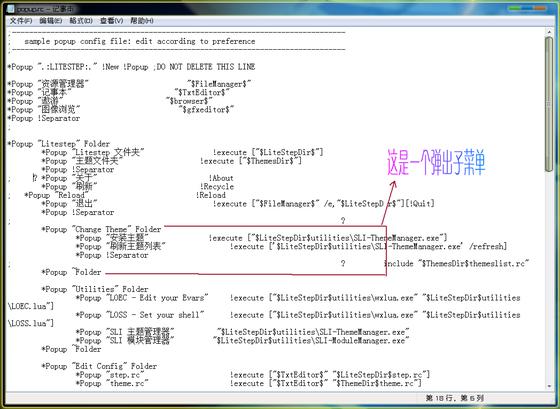

popup.rc示例,!开头的都是bang命令,但是在国外论坛里没找到bang命令大全,有心的朋友可以帮忙找一找并发布。

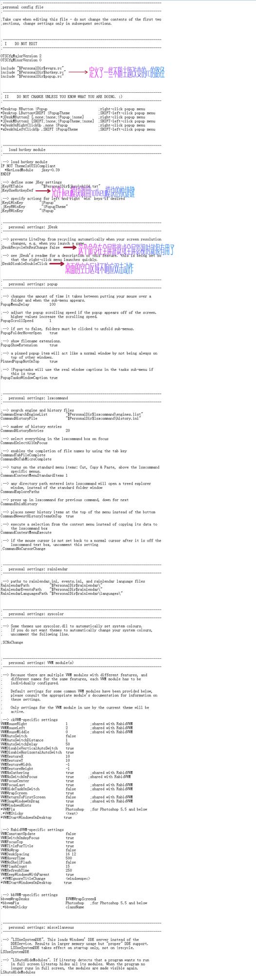

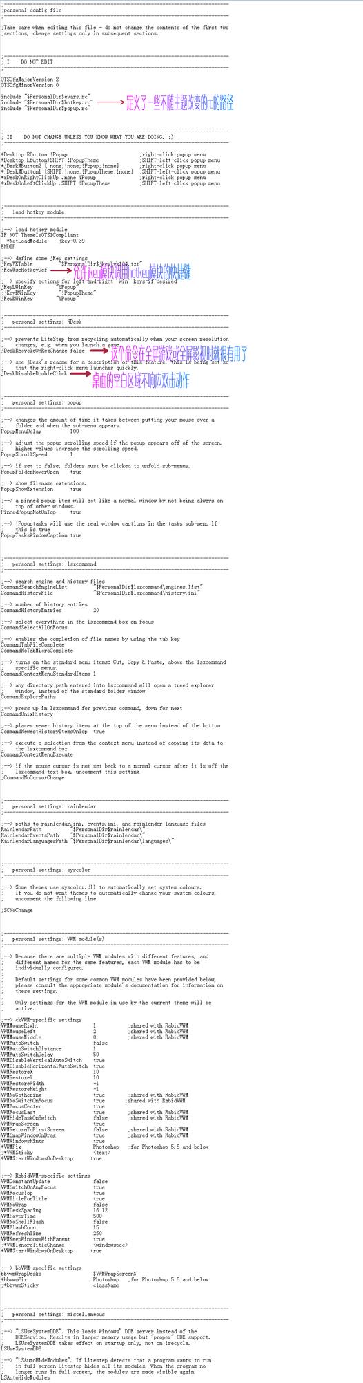

personal.rc示例
