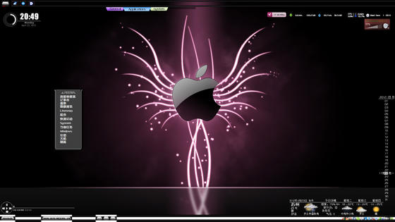

大家就别吐槽我的桌面了,我对美化方面不是很注重 。这个主题很简单,没做dock,侧边栏,没有热区,label和mzscript等模块的深层次应用,比较方便叙述。只包括顶部的一个按钮和任务栏,和下面的托盘栏和时间,系统状态,三个红绿灯按钮,三个红绿灯按钮的左右键都有不同的菜单和对话框出现。中间的东西都不是litestep。
这个主题只包括两个rc,theme.rc和popuptheme.rc,当然不包括personal下的hotkey和右键菜单popup。

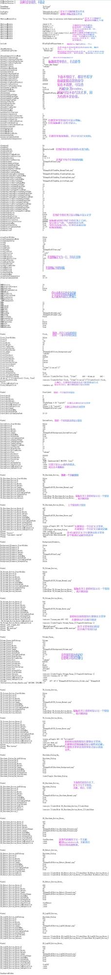

这是theme.rc:

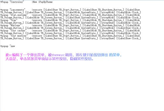

这是config文件夹下的popuptheme.rc:
popuptheme.rc中定义了一个弹出菜单,它是如何被theme.rc调用:

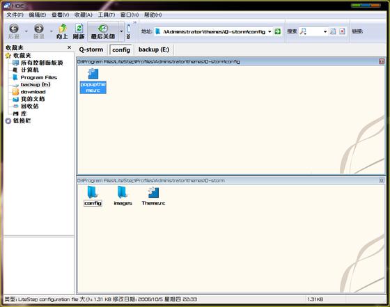

先在theme.rc中先关联popuptheme.rc ,有这么一句:include      $ConfigDir$Popuptheme.rc
再在startlabel这个按钮中通过左键单击用bang命令弹出菜单:StartLabelOnLeftClick     !PopUpTheme 0 25 "topleft"

Q-storm.zip (112.87 KB, 下载次数: 149)
示例的主题,解压后将文件夹放入theme文件夹下,刷新主题列表并切换。
