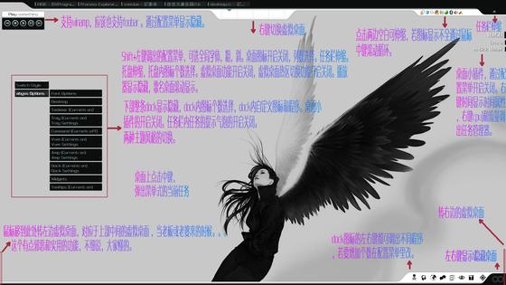

此主题是一个让人仰望的神作。
这是粗看rc后给我的印象。拿到这个主题有些日子了,一直没太在意,这两天有时间拿起来研究了一下,顿时感到惊艳。
不是指外观,我对美化没有很敏锐的触感,只是喜欢玩好玩和自由的东西。这个主题太过复杂和强大了,litestep编写里面模块的层叠,挂靠,嵌套,伸缩,这个主题都包含了,堪称一本litestep编写的实例教材,有兴趣的朋友一定要下载研究一下,另外还有一个lslua模块的运用,这个模块的用法太过复杂,能力有限,看了下看不明白,既然不明白也就无从改起了。所以也就只修改了一些能力所及的问题。
而且作者也自认为很完美了,用他自己的话说是对这个主题感到了疲劳和厌倦,去追寻新奇的东西去了。天知道这新奇的东西是不是指女人。。。。
我感到惊艳的不是这个主题有多复杂,而是它做到了让rc的配置用菜单形式体现,让使用者不用去改rc,这意味着这不仅仅是个单纯的美化主题了,已经是近似于一个交互式的界面程序,不是一般人能做到的。
已修正:1.xhotspot模块在win7 64bit里报错的问题,用ckhotspot代替,并重写相关代码和在lslua模块里被调用的部分代码。
               2.增加右下角按钮的功能为显示\隐藏桌面。
               3.所有弹出菜单为英文,本想改为中文,但有的菜单改为中文后,它的子菜单会无法loading,原因不明,探索中。
配置菜单中widgets项中的项目不要开启,它会调用一个32bit的rainmeter.dll,而且我已有独立的rainmeter程序,就不再用它了。
还包含一个极简的主题可以切换,这个主题的rc是半成品,也没做配置菜单,但这个主题应该没有人喜欢用吧----只有任务栏和托盘。
