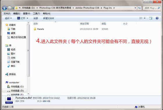

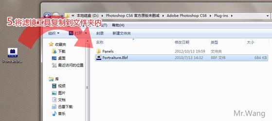

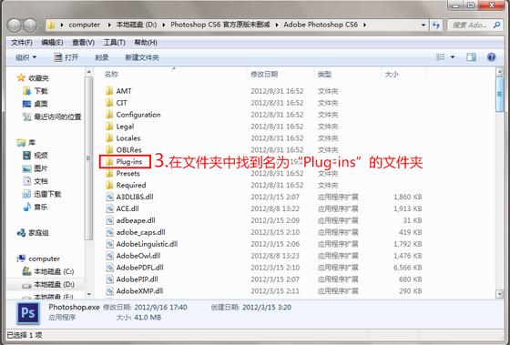

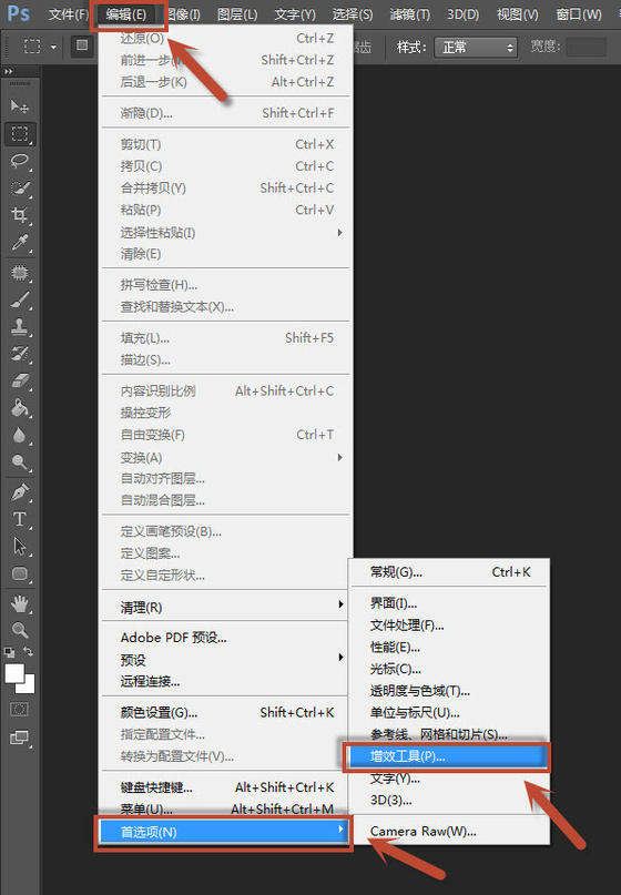

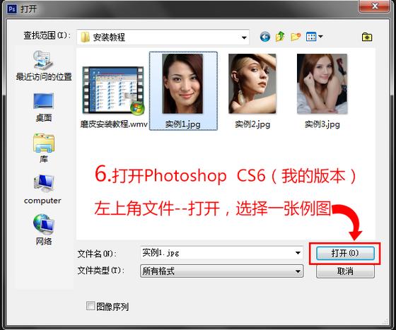

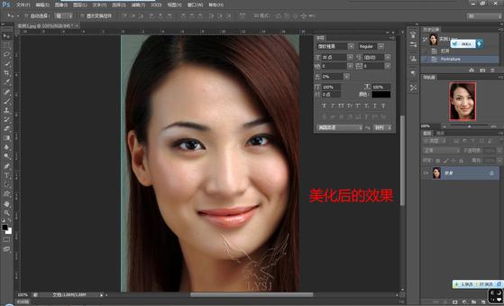

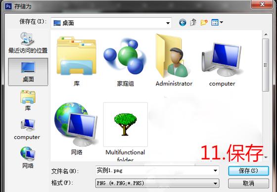

1、第一种方法:
教程中的滤镜插件:
人物磨皮美白滤镜 皮肤修缮工具

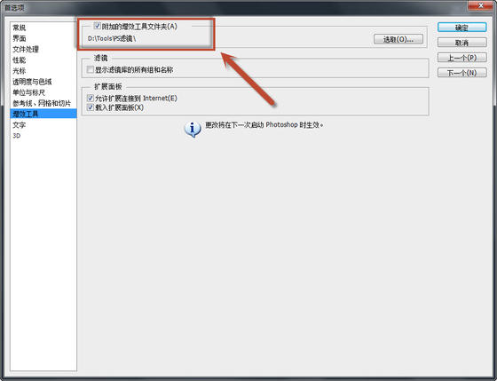

第二种方法:
1、将外挂滤镜存放至任意目录,然后编辑-首选项-性能工具;
2、添加外挂滤镜的存放目录,重启Photoshop即可。

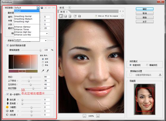

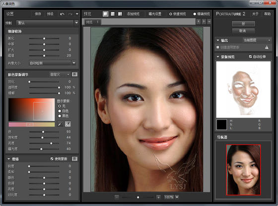

然后再分享3个经典的Photoshop外挂滤镜:
大名鼎鼎的Portraiture磨皮滤镜,影楼里用的都是这个:

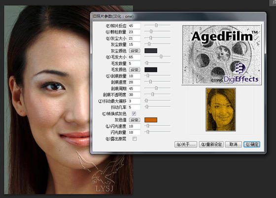

老照片效果滤镜:
